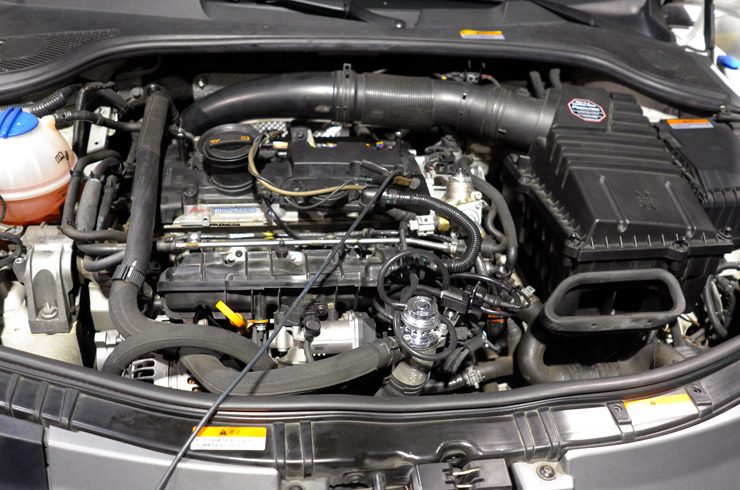

 잘 없는 아우디 TTs 입니다. 순정 터빈이 K04 터빈 입니다. 어마 어마한 임펠러 크기를 자랑하죠^^

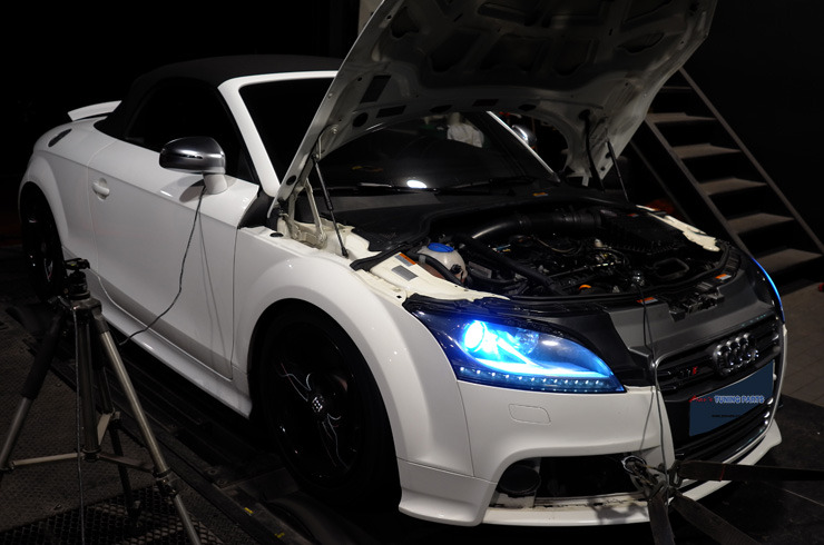

 작업전 4륜 다이나모에서 휠마력을 측정 합니다. 타사맵이 되어 있는 상태로 전확한 분석이 필요합니다.
재작업은 신규작업보다 까다롭고 난이도가 높습니다. 시간도 오래 걸린답니다.
 오픈하고 싶었는데 작업시간이 12시간이상 소요되어 오픈해 보지 못하였습니다.

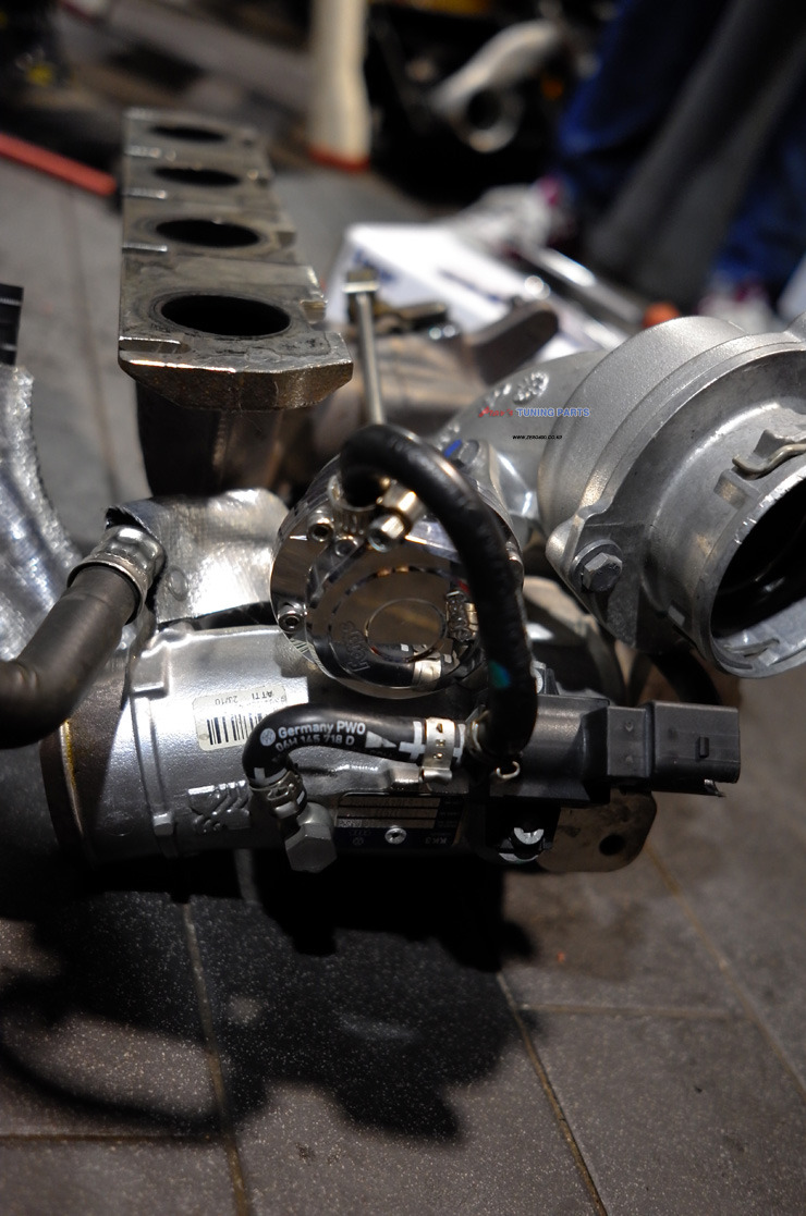

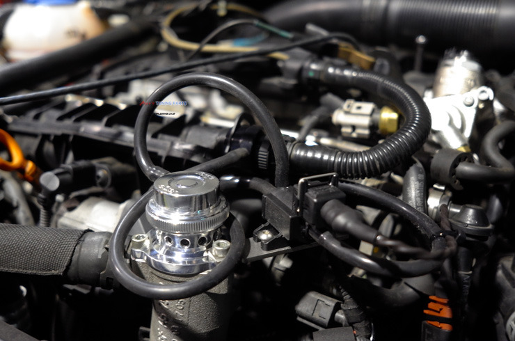

 포지디버트 밸브입니다. 최신제품들은 광빨 업그레이드가 된듯 합니다. 매우 반짝 거립니다^^

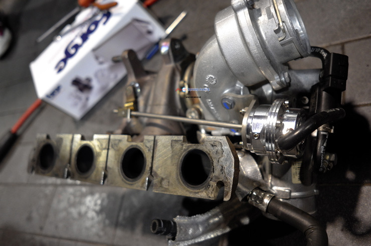

 강화엑츄레다 입니다. 이녀석 때문에 엄청난 개고생을 ㅠㅠ

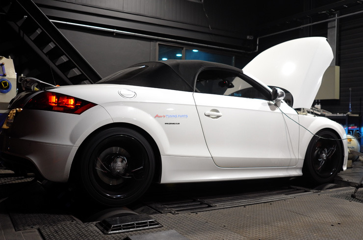

 작업완료후 전체 점검은 필수 입니다.
DSG맵핑까지 하여서 RPM을 더 많이 길게 사용 합니다. 남들 변속으로 멈짖 할때 몇발 더 달린후 변속을 합니다.

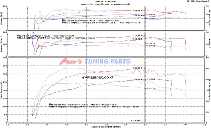

DSG 맵핑전후 입니다. 둘다 ECU맵핑은 된 상태 입니다.
허구적인 엔진마력으로 말하지 않습니다. 휠마력으로 그 기대치를 보여 드립니다.
올순정일 경우 위와 같이 작업 하시면 100마력 정도 상승 합니다. 타사맵핑이 된 상태인데도 67마력 이상 상승 시켰습니다.
DSG맵핑으로 인하여 실제 느낌은 100마력의 차이를 보입니다.
