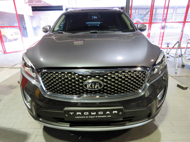

예약후 오일교환차 입고된 올뉴쏘렌토 차량입니다. 저희나라 국산차중 데일리카로도 정말 딱인모델인데요^^
주행거리가 짧으셔서 1년만에 교환을 하시는거라고 합니다.
키로수 5만6천정도~

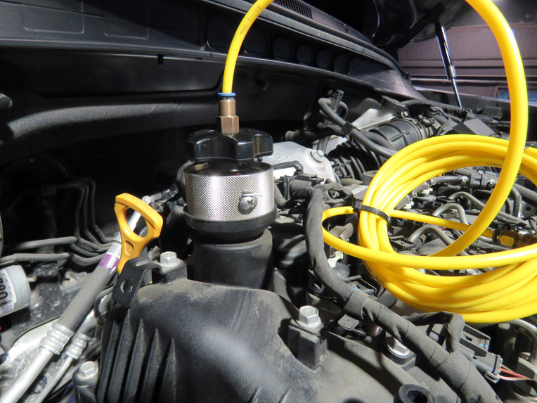

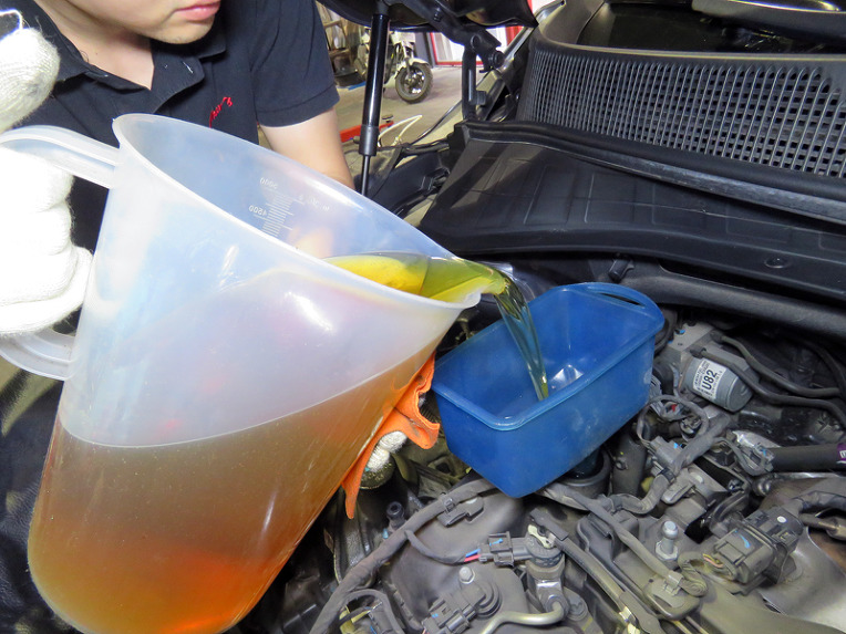

엔진세정을 위해 기존오일 회수해주고 합성유 다시 주입해줍니다.
시동을 걸어 공회전을 돌리고 중간에 워셔액도 보충해드리고 공기압도 세팅해드렸네요.

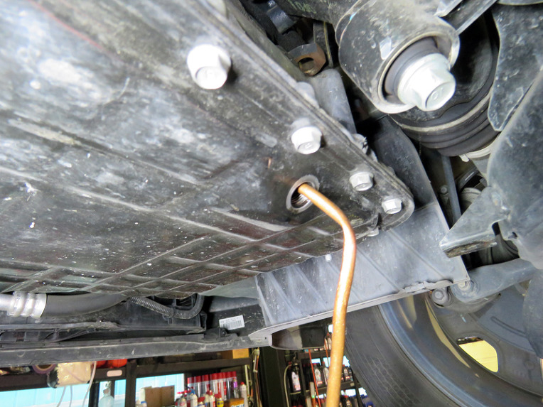

20여분간 잔유와 희석된 폐오일 다시 배출해줍니다.

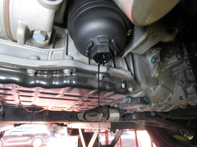

필터하우징에 코크 먼저 풀어서 잔유빼주구요. 코크도 신품으로 필히 교체해주셔야합니다~

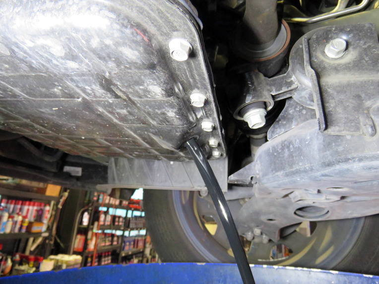

차량을 다시 내려 본격적인 석션작업!! 에어퍼지 저압으로 위에서 아래로 밀어내주고
오일팬 석션으로 한~참후 마무리해드렸습니다.

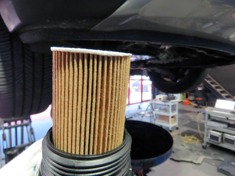

필터도 교체해주고 신유도 부어서 필터를 적셔줍니다. 하부에 달린녀석이라 흐
필터 다시 체결해주고

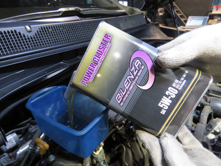

오일은 늘 사용하시던 파클 빌렌자 5W30 제품으로 주입 및 레벨링해드렸습니다.
전체적인 리스폰스가 좋고 유압안정성도 좋아 서킷에서도 견딜수 있는 녀석입니다.
