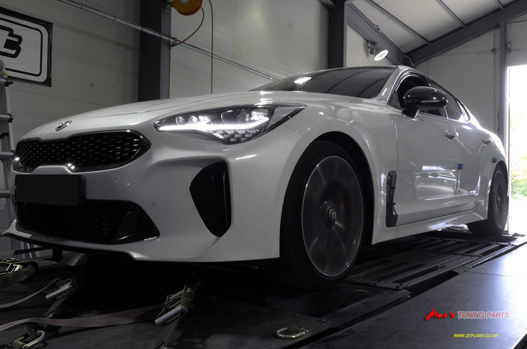

오늘은 휠마력 측정차 방문을 해주셨구요. 궁금한건 못참죠~^^ 바로 휠마력 측정을 시작해봅니다.
영상도 감상해보시구요. 배기소리가 꽤 카랑카랑 하네요~^^

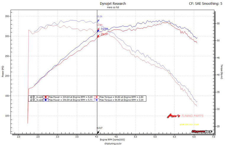

기아 스팅어 3.3T 4륜차량 휠마력 측정 그래프입니다.
순정휠마력 340.59 hp, 토크 55.99 kg.m 가 나왔습니다.
출력이 상당합니다. 일반유와 고급유에 따라서 다르지만 평균적으로 보자면
좋은 출력을 보이고 있습니다. 기대만큼 좋은 성능을 보여준 스팅어 차량이였네요.
