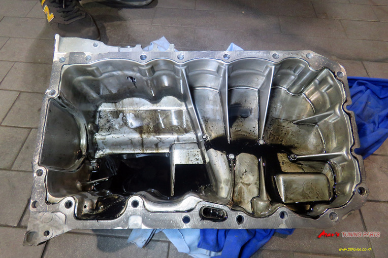

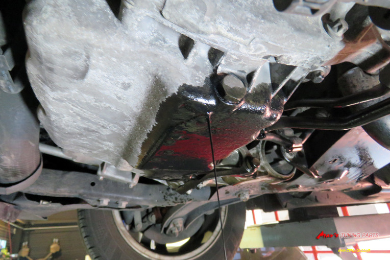

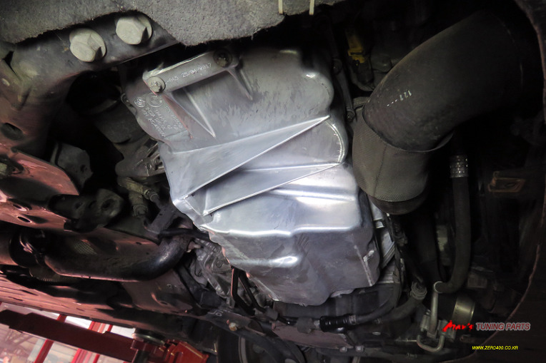

차량 리프팅해서 보는데..왠 엔진오일이 줄줄줄... 공장 바닥에 쭈~욱 이어져있다...

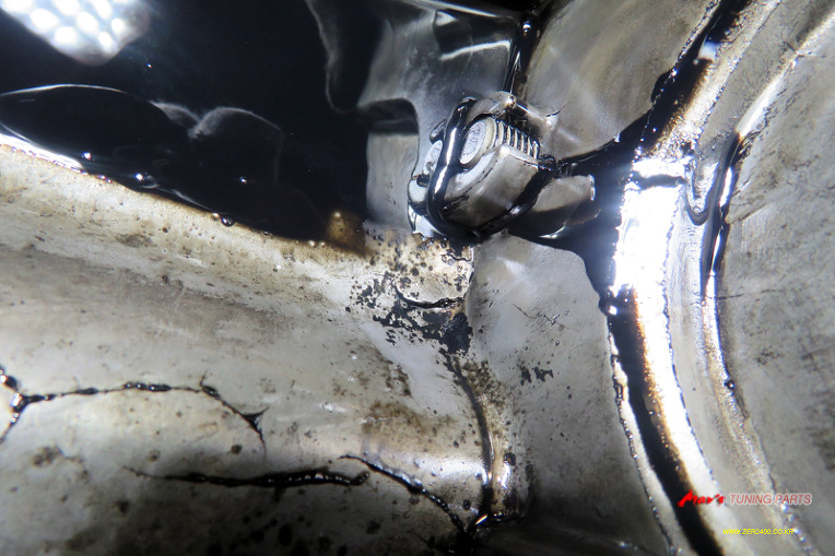

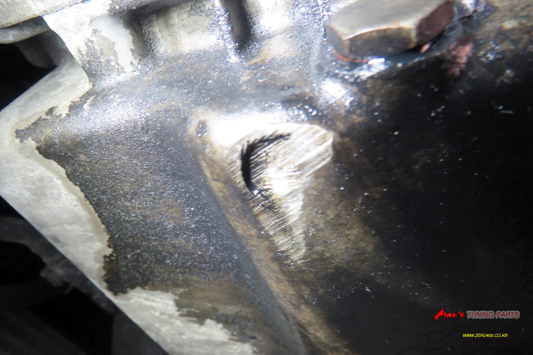

팬안에 남은 오일배출시키고 자세히보니..팬이 깨져있는..
아파트 주차장 턱에 걸렸는데 그냥 넘어가셨다고 ...
디젤차량은 가솔린보다 엔진이 더 밑에 내려와있습니다. 아니 오일팬구조가 그러하죠. 그래서 간혹
깨지신분들이 있는데 시동을 바로 끄면 좋겠지만 모르고 타시다 엔진 붙어버린 경우도 있습니다.
그래도 별이상없이 잘타고 오셨는데.. 천만다행인거죠.

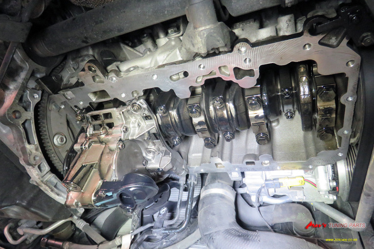

오일팬말고는 충격이 가거나 특이사항이 없었습니다. 결국 보험처리로 수리진행~

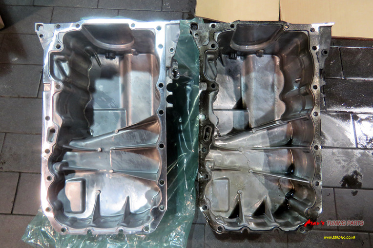

햐 ...이거 용접해서 쓰기도 찝찝하게 모서리부분이네요. 두꺼운 알미늄 팬이..

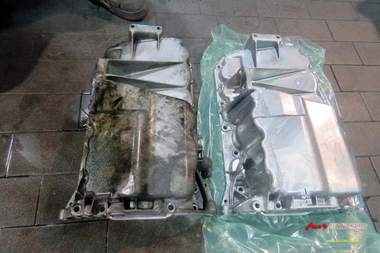

신품밖에 안나오는 녀석이라 가격도 무시무시합니다.

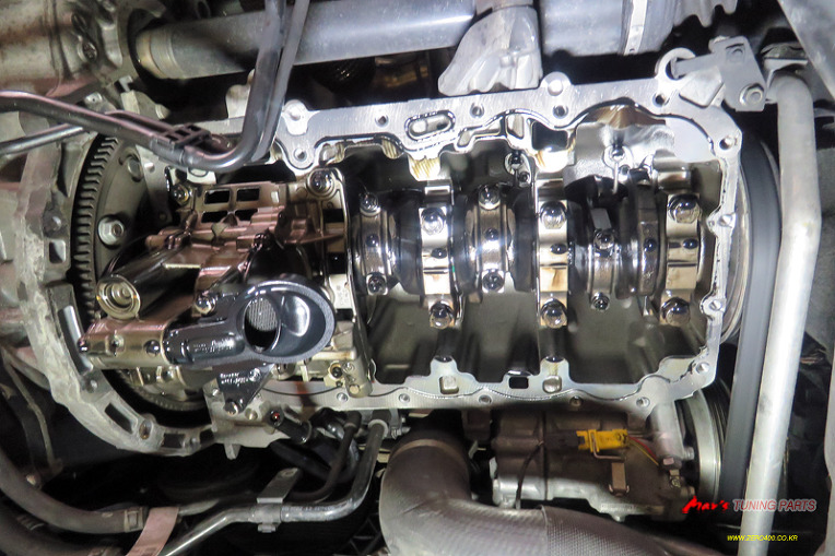

오일팬자리 하부는 본드씰링 잘 소지해둡니다.
신품이 입고되어 한컷!

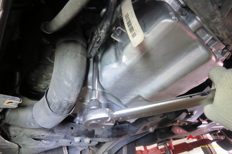

본드 씰링처리후 규정토크로 잘 체결되었구요. 바로 오일주입이 아니라
본드비드가 좀 붙으면 주입해줍니다.

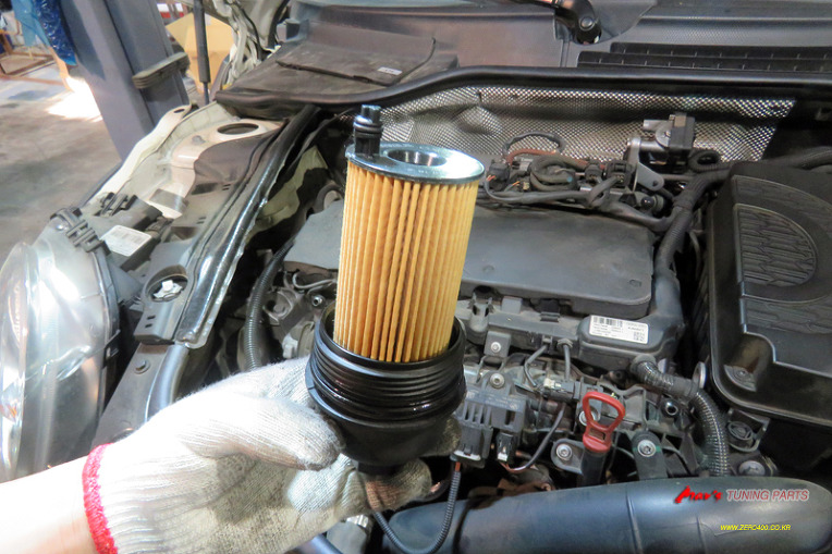

어느정도 시간이지나고 신품필터 교체해놓고 하우징에 미리 오일주입~

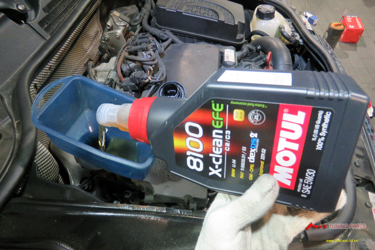

오일팬때문에 오일이 한방울도 없어서 필히 해둬야하는 작업입니다.
오일은 모튤 8100EFE 제품으로 주입~ 일반 정량보다 더 들어갑니다.

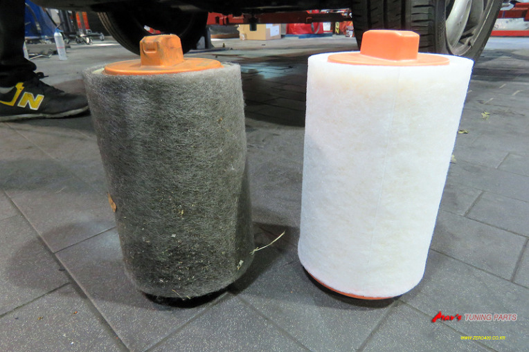

그리고 에어크리너 확인하는데..경각할뻔 ..ㅎ 교환시기는 이미 지난거 같네요.
차주분께서도 교환할려고 하셨다는데.. 요즘 다들 정신없이 사느라 쉽지않죠^^
