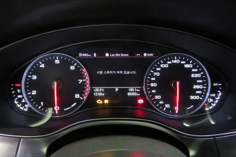

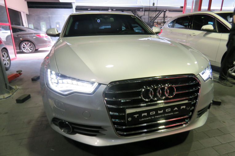

예약후 입고된 A6 차량입니다. 오늘은 브라운가스 클리닝시공과 ZF 미션오일교환작업!!
키로수 확인~

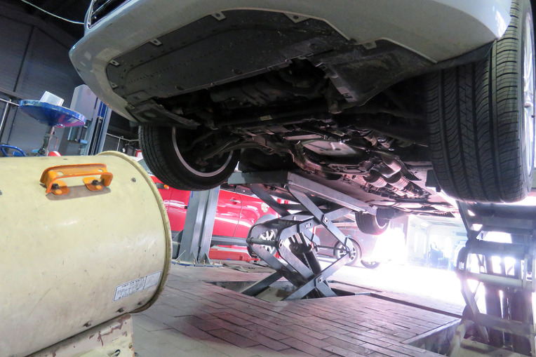

미션온도가 너무 높아 강력한 전동휀 한참을 틀어놓습니다.

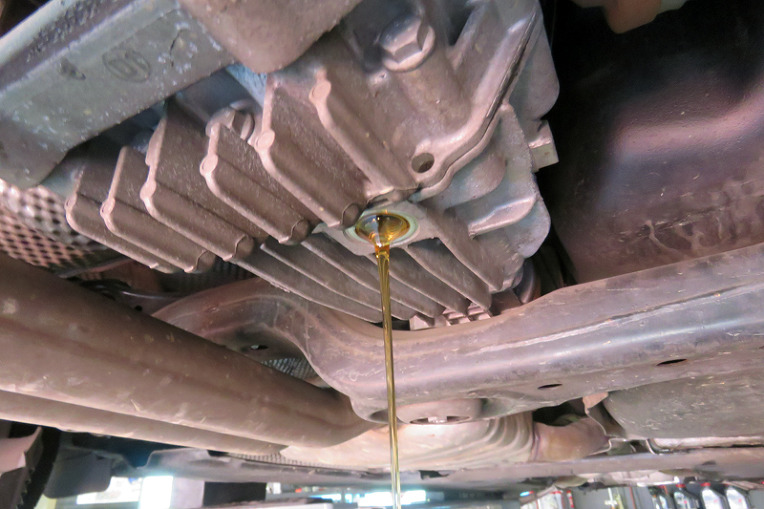

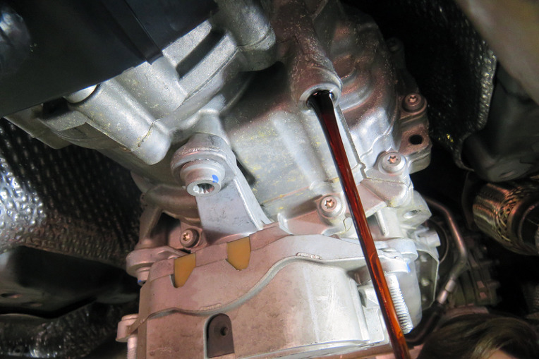

그사이 리어 디퍼오일부터 교체~ 컨디션은 그냥저냥 이네요
신유주입후 오버플로우 레벨링!

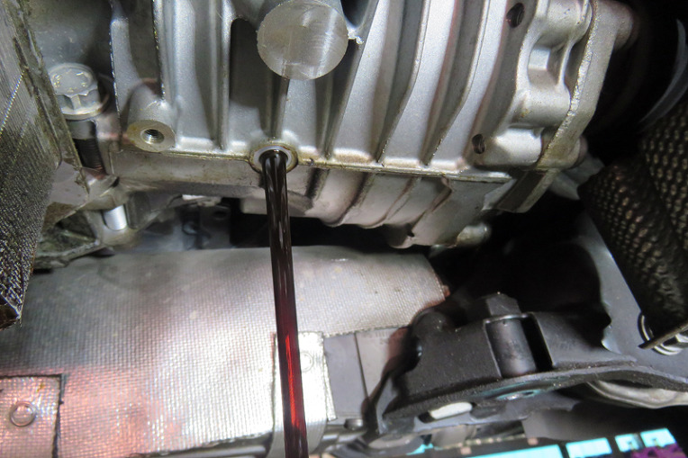

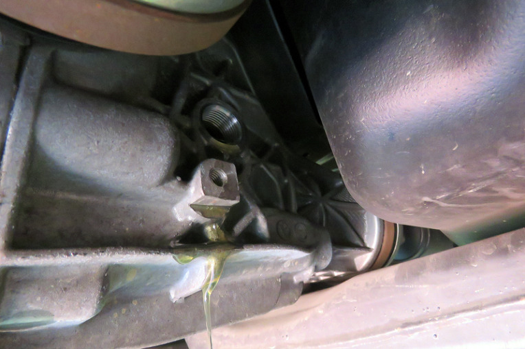

상태가 좋지않았던 프론트 디퍼렌셜 오일
리어보다 프론트가 부하를 더 많이 받지요.
신유주입후 레벨링 마무리해줍니다.

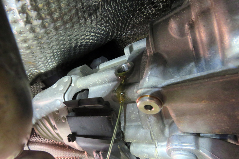

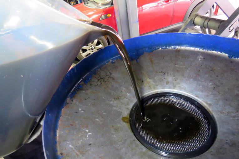

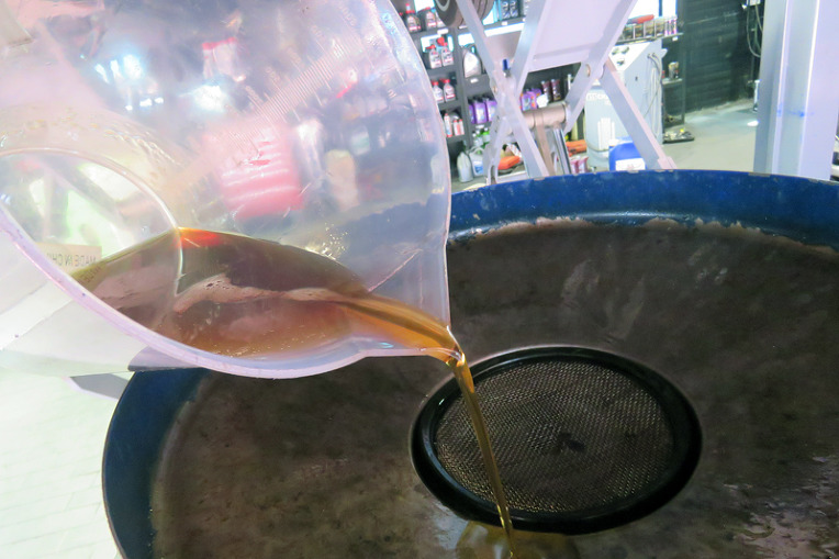

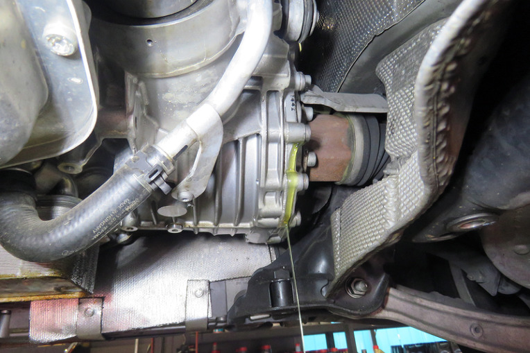

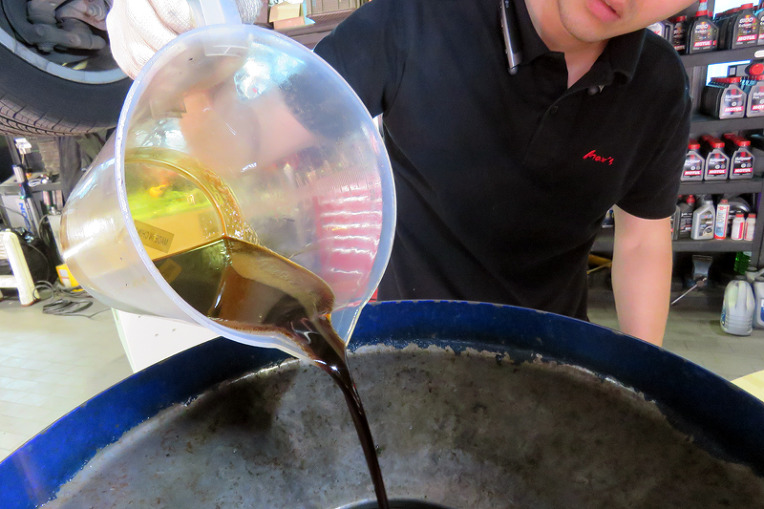

그리고 제일 중요한 센터디퍼렌셜 오일배출~ 컨디션 좋지않네요.
비커에 받아 컨디션 확인후 버려주구요.
주입구가 협소해 과주입하게되면 들어가지도 않고 다 뱉어내는 녀석
천천히 꼼꼼하게 주입 및 레벨링해드렸습니다.

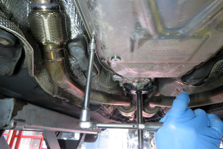

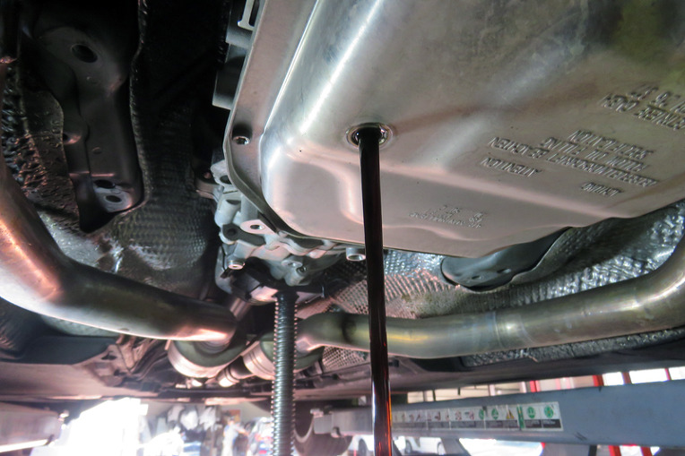

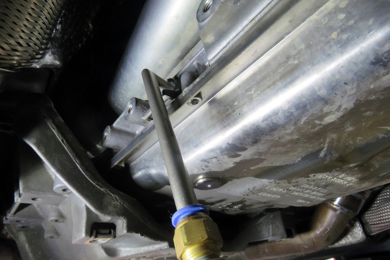

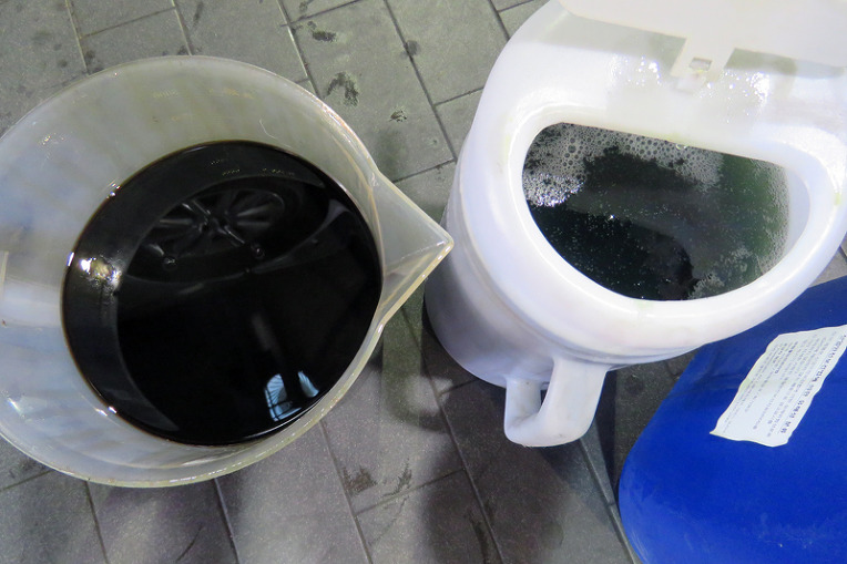

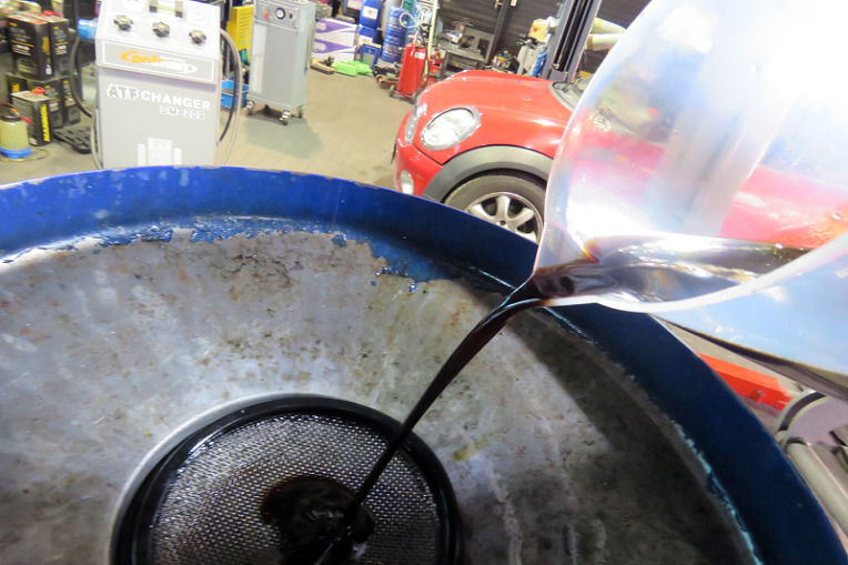

그리고 적정온도로 내려간 미션오일 배출해줍니다.

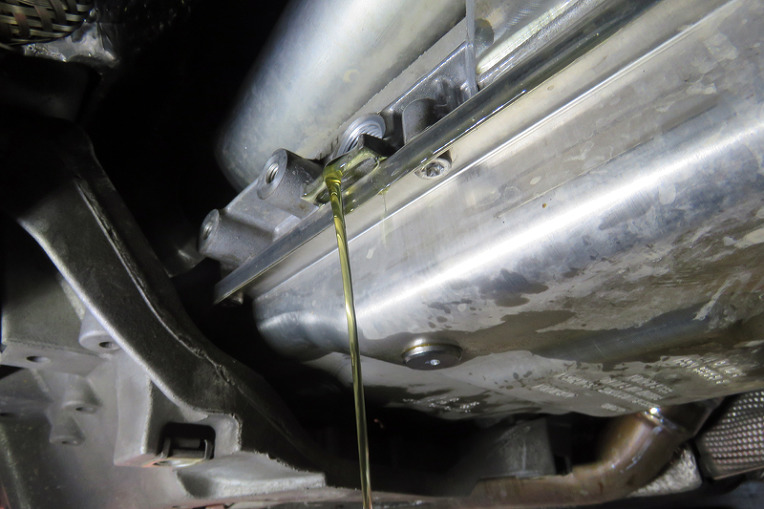

간장이 따로없네요 신유랑 한컷해봅니다. ZF 라이프가드 정품오일만 사용하고 있습니다.
6단용이랑 색상이 틀려요~

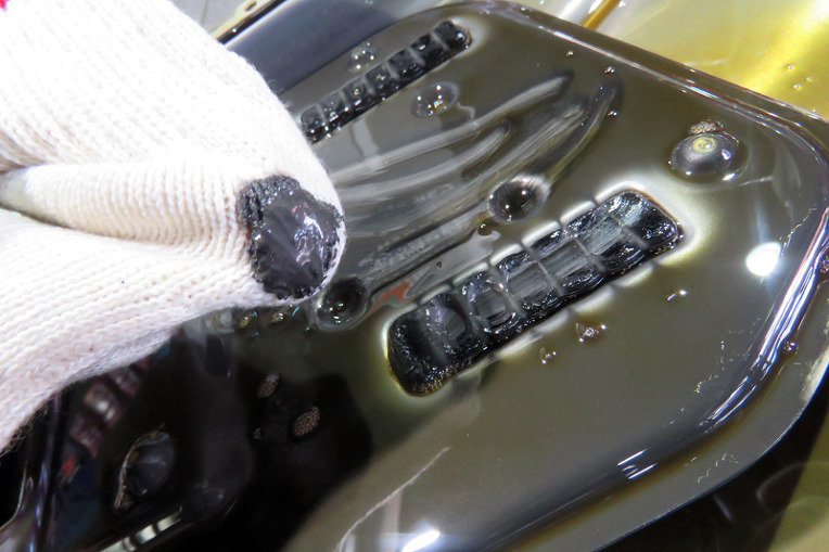

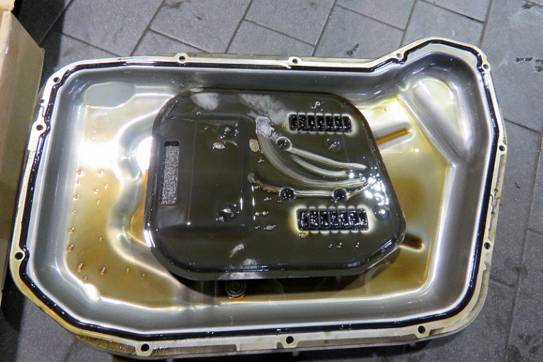

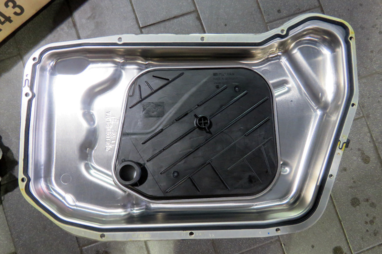

쇳가루야 머 ..짐작은 했지만.. 답이없는 .. 케미컬류 무교환은 절!!! 대로 없습니다.

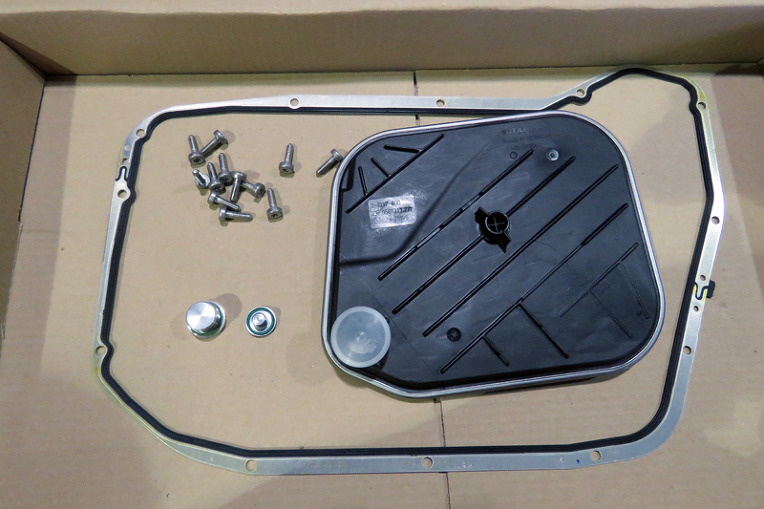

정품 필터킷에는 볼트까지 동봉되어있습니다.

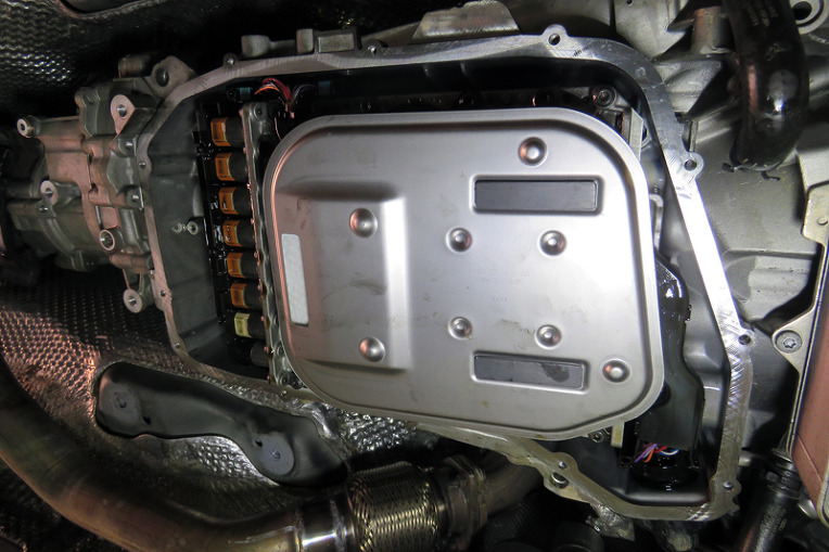

오일팬은 규정토크로 체결후 신유주입 및 적정온도에서 레벨링해드렸습니다.
