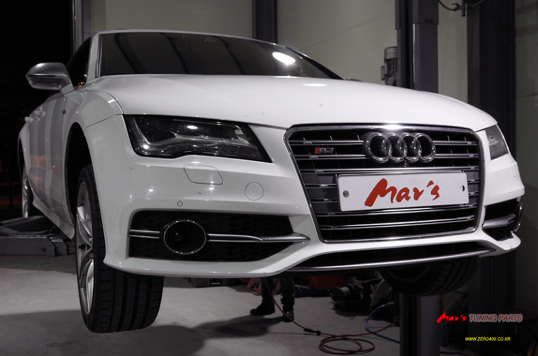

아우디 S7 차량이 예약후 입고되었습니다. 하체소음이 심한편이였는데
차량 리프팅해서 점검에 들어갑니다.

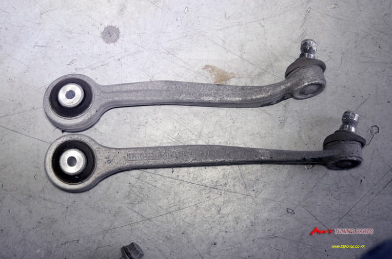

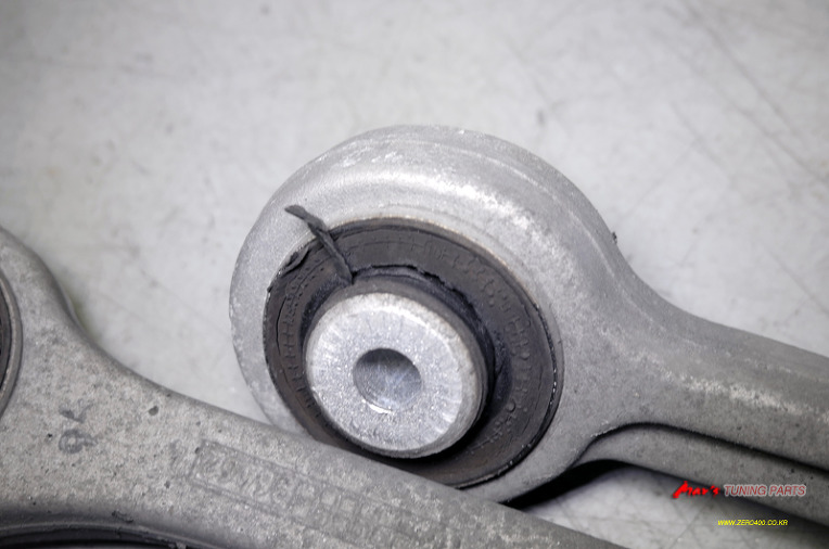

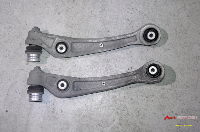

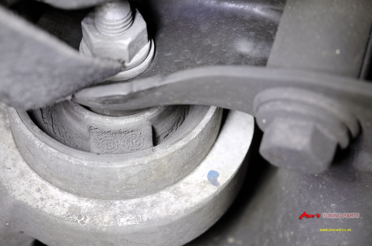

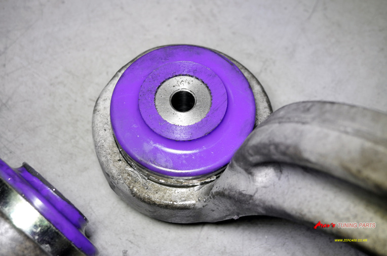

로워 컨트롤암 부싱 파손... 소음이 장난아니셧을거 같네요.

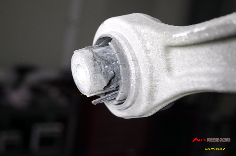

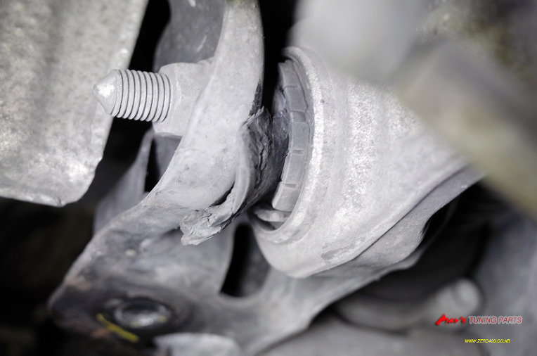

라디우스암도 터지기 일보직전...

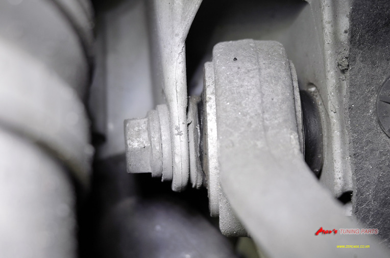

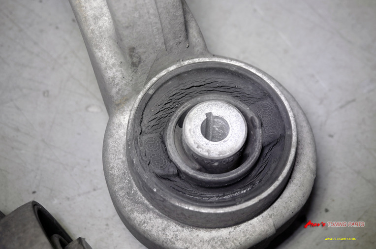

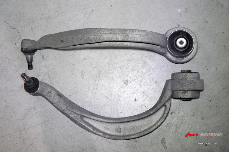

어퍼암도 이미 터져있고 ..삐걱 삐걱 소음유발..

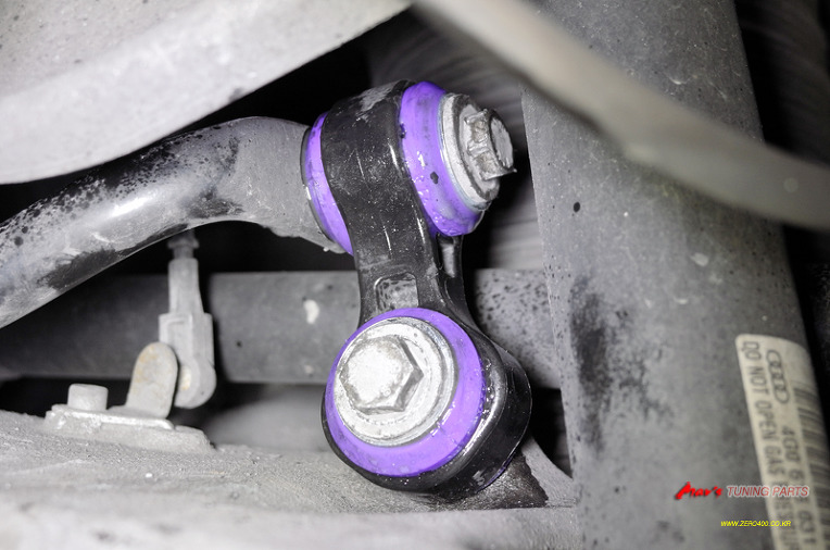

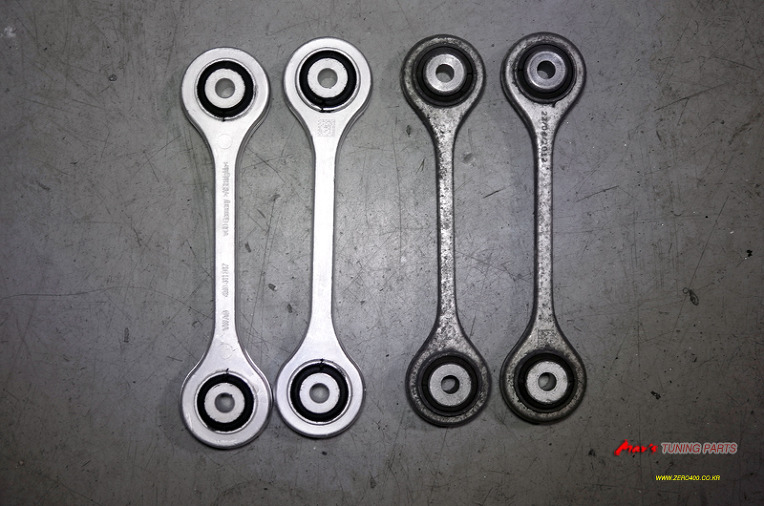

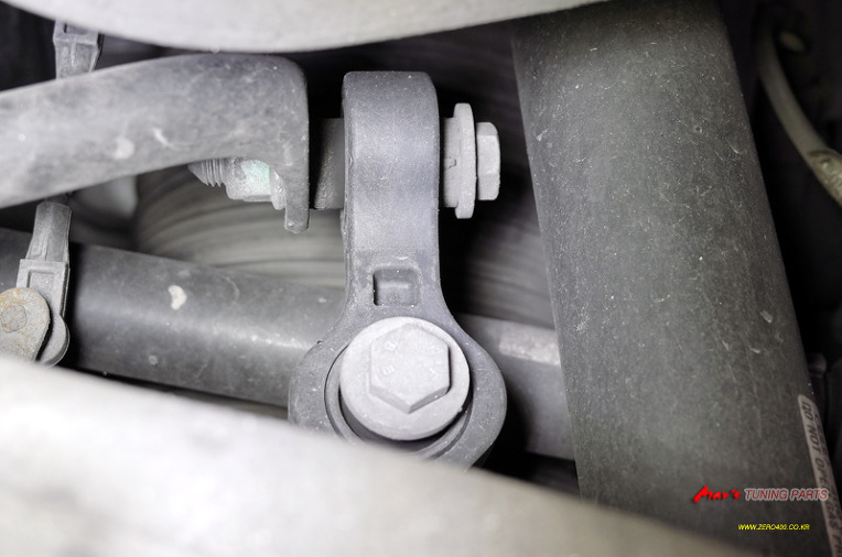

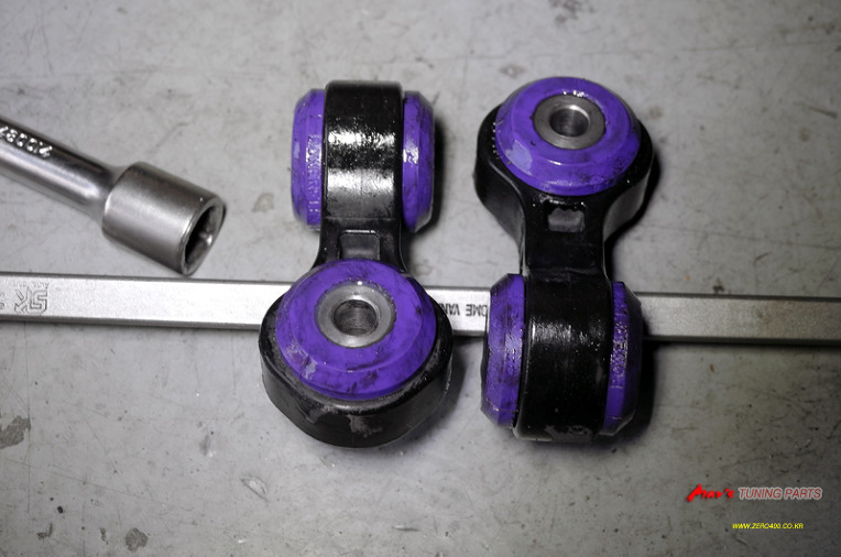

어퍼암부싱부터 교체하고 리어 스테빌링크부싱도 교체진행~

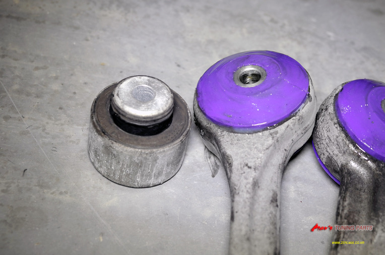

순정부싱의 경우 탄성을 잃어 하중받는쪽으로 쏠려갑니다.

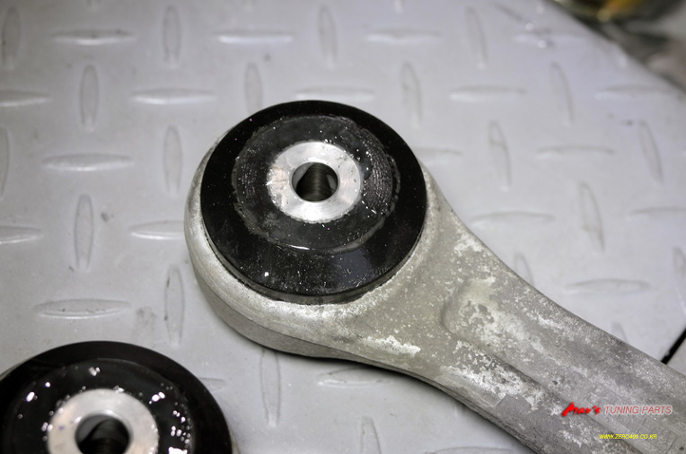

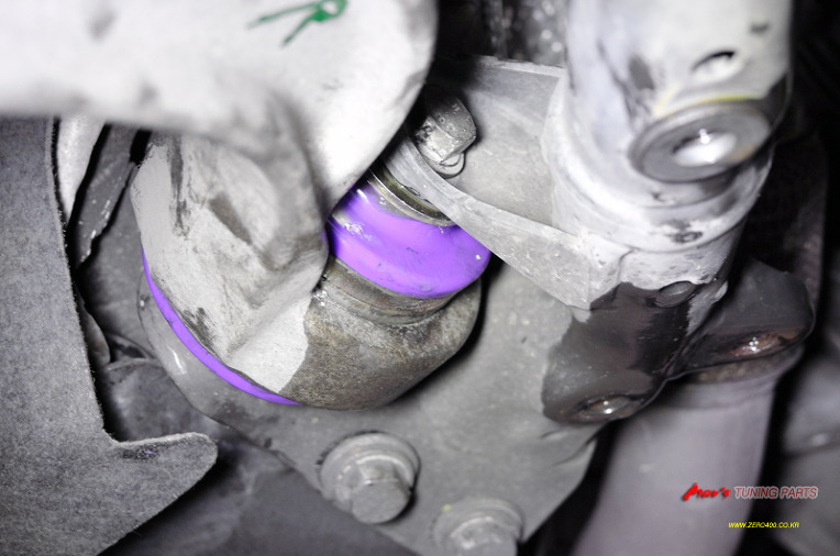

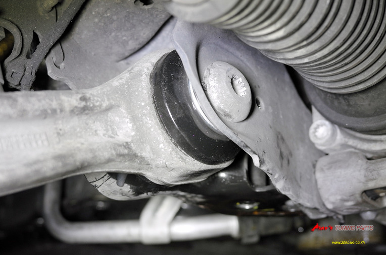

파워플렉스 제품으로 교체~ 스테빌링크는 개선품으로~~
우레탄부싱 모두 잘 시공되었구요. 시운전까지 다녀오고 이상없이 출고해드렸습니다.
파워플렉스 우레탄 부싱의 효과로는
핸들링은 당연~히 향상이되어 조향 응답성이 좋아집니다.
코너링 및 하체부싱류의 유격을 최소화하여 주행성능까지 한층 업그레이드 됩니다.
그리고 수명이 일반 순정고무부싱에 비해 반영구적으로 사용가능합니다.
물론 잡소리까지 덤으로 잡히게됩니다.
