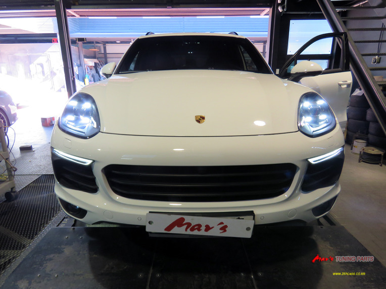

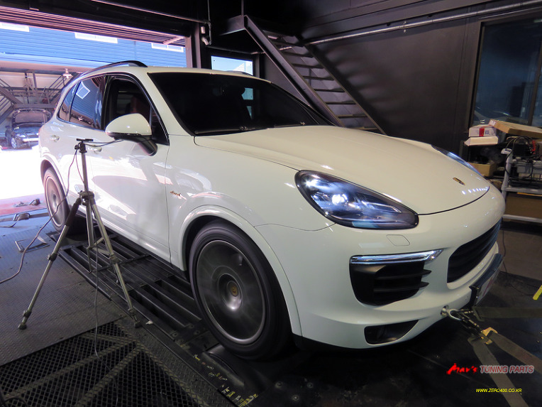

부산에서 예약후 방문을 해주셨습니다. 차주분께서 시간이 나지않아 탁송으로 보내주셨네요.
오늘은 출력업글 작업이 있습니다.

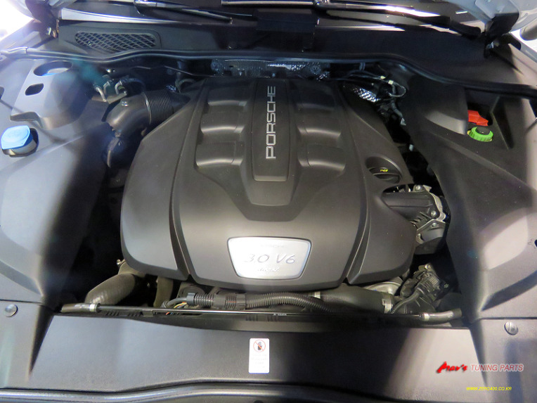

V6 직분사 디젤엔진으로
배기량 2,967cc
최대출력 262hp
최대토크 59.1kg.m
최고속도 221km/h
가속성능 7.3초
복합연비 10.7 km/ℓ
풀타임4륜(AWD) 8단

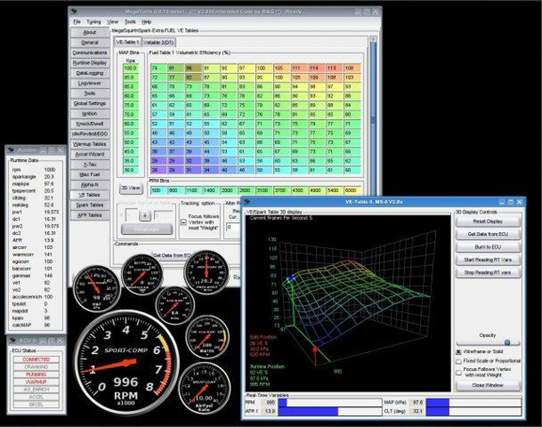

데이터 백업 및 분석시작~ 각차량 고유의 데이터를 기반으로 소프트웨어의 고유번호가 변경되지 않아
제조사 워런티도 가능하게 시공을 해드리고 있습니다!!

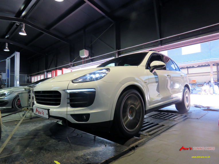

휠마력 측정후 각 영역체크하며 세팅을 해줍니다.
다이노 테스트를 하면서 엔진의 상태, 미셧의 상태, 터보의 상태등 하드웨어 전반을 체크 할수 있습니다.
엔진마력이 아무리 상승하여도 주변 하드웨어가 동력 전달을 제데로 하여야
바퀴로 실제 차량의 힘이 제데로 전달이 됩니다.
단지 맵데이타만 플래싱 할경우 라도 꼭 다이나모 테스트를 하여서 작업 전후 비교 하시면
내 차량의 현재상태와 앞으로의 관리 방안을 알수 있습니다.

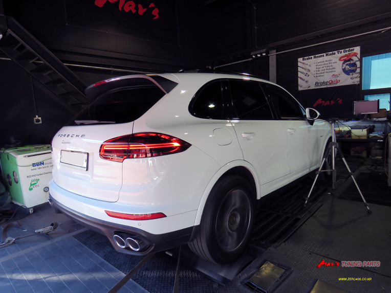

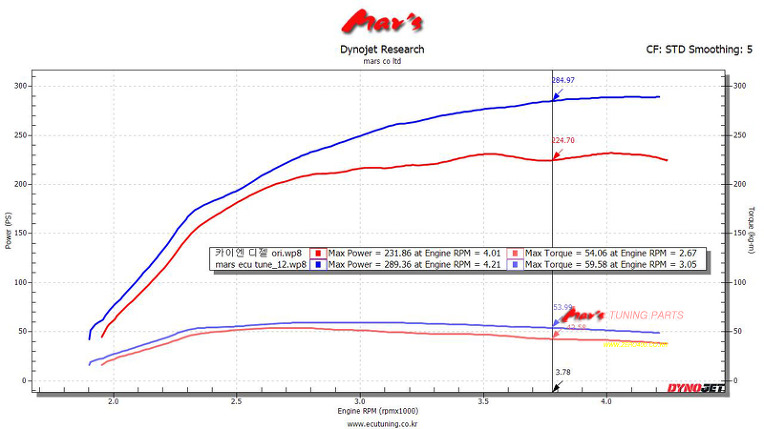

카이엔 디젤 차량 최종 휠마력 측정 그래프가 나왔습니다.
순정휠마력 231.86 hp, 토크 54.06 kg.m
마르스ECU맵핑 289.36 hp, 토크 59.58 kg.m 로
순정구간대비 58 hp, 토크 5~6 kg.m 정도 상승되었습니다.
