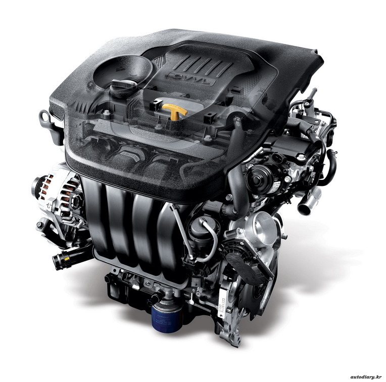

자동차가 출시되면, 자동차 회사에서는 차량의 각종 제원들을 발표합니다.
거기에 나오는 자동차의 마력은 엔진마력입니다.
즉 엔진에서 나오는 힘을 측정하여 마력과 토크 수치를 제원표에 기재하게 됩니다.
아래 동영상처럼 엔진용 다이노로 출력을 측정하는것이죠.

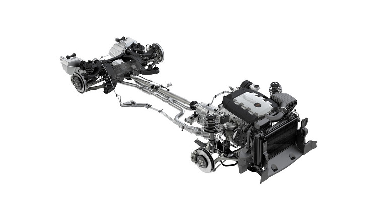

출력이 차이가 나는 이유는 바로 엔진에서 나온 출력이 트랜스미션등의 동력장치들을 거치며 손실이 오기 때문입니다.
엔진마력은 측정시에 거치는 동력장치가 거의 없다 싶이 하기때문에 수치가 높지만,
휠마력으로 출력을 측정할때는 엔진에서부터 드라이브 샤프트, 미션등의 구조적인 장치들을 거치면서
동력의 손실이 있기때문에 엔진마력에 비하여 출력 수치가 떨어지는 것입니다.

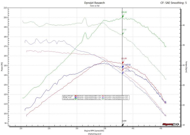

아래 차량역시 보조 ECU에서 마르스 실차 맵핑으로 바꾸신 분인데요
그래프를 보시면 빨간색이 순정, 파란색이 보조 ECU, 녹색이 맵핑 출력 그래프 입니다.
보조 ECU를 보면 초반에만 살짝 높아졌다가 중반 이후부터는 오히려 순정보다도 출력이 떨어진답니다.
초반에 살짝 높은 출력도 순정대비 10마력도 채 차이가 나지 않습니다..
아직도 보조 ECU에 속고 계신가요? 순정 원복이나 워런티관련 이슈도 마르스와 상담해 보세요 ^^
