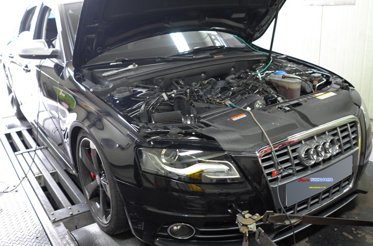

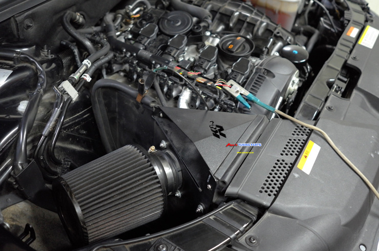

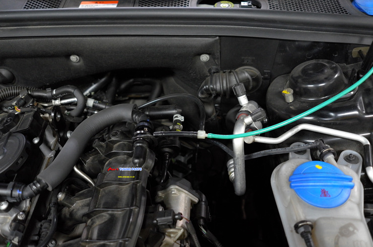

 터보맵 개발 중인 아우디 A4 2.0 TFSI 입니다.

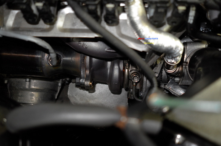

 터보가 움크리고 숨어 있습니다.
 오픈필터로 공기를 많이 마실수 있도록 하였습니다.

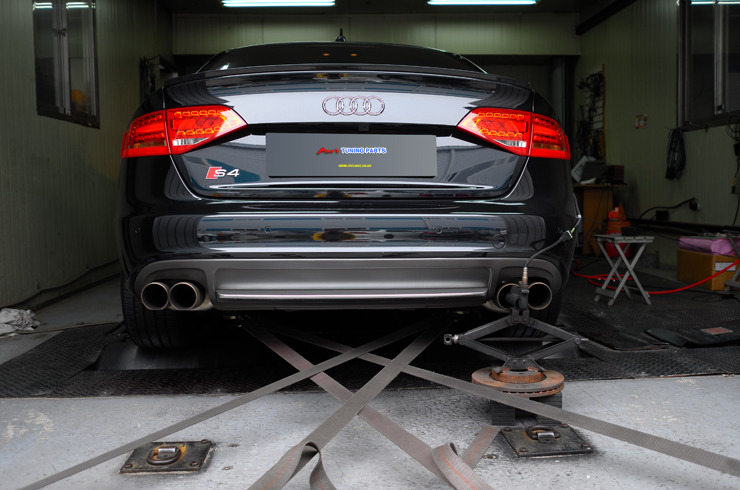

 4륜 이어서 바 고정에 신중에 신중을 기하여야 합니다.

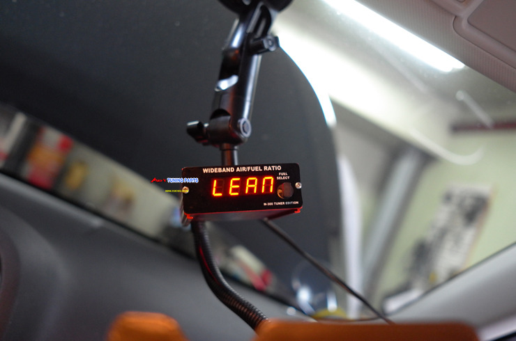

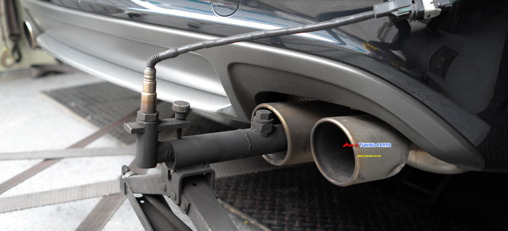

 람다를 측정 하는 센서를 장착한 모습입니다. 엔진마력을 믿지 않습니다. 강한 내구성을 위해서 꼭 직접 확인하고 맵을 개발 합니다.
 부스트 압력을 상시로 감시하기 위해서 라인을 별도로 임시로 뺀 상태 입니다.
 토클르 측정 하기 위해서 토크감지 센서를 장착 하였습니다.

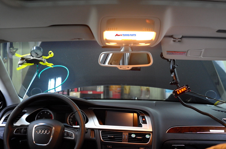

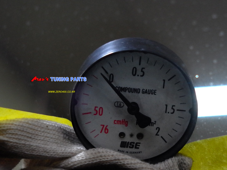

 개발용 부스트 게이지 입니다. 기계식 타잎으로 오차 없이 정확 합니다. 12년된 제품 입니다^^
 람다값을 확인하는 모니터 입니다.
 실내가 정신이 없네요^^

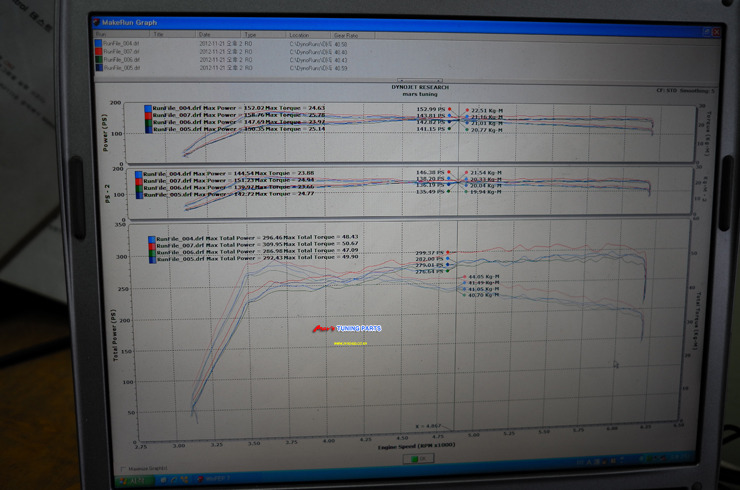

 수백번의 테스트로 맵 개발이 완성 되었습니다.

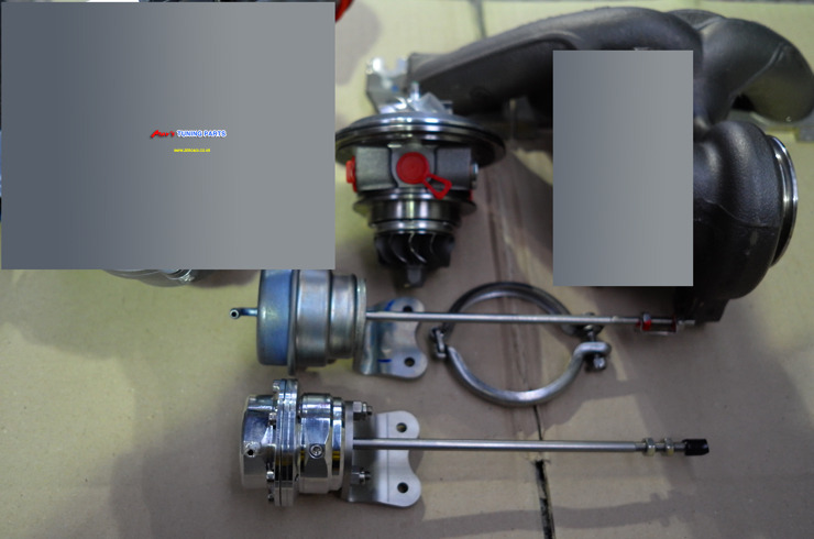

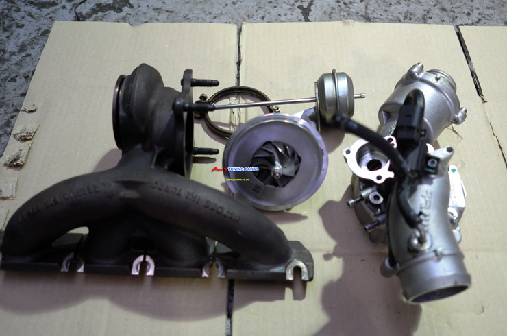

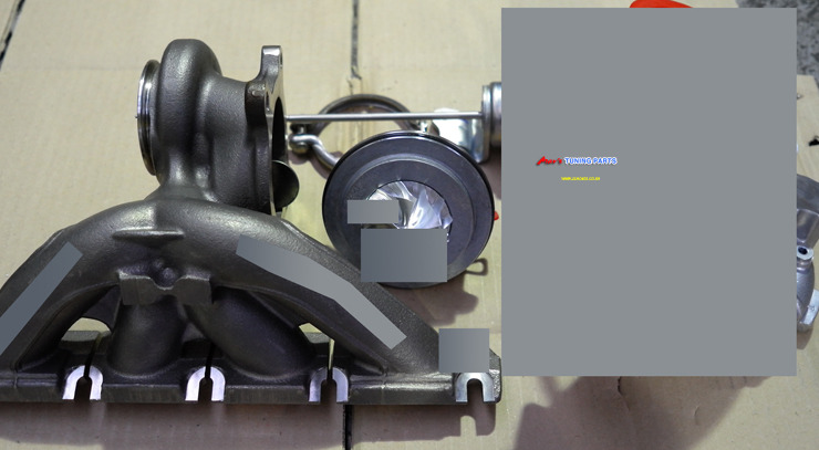

 순정 터보 입니다.
 안착될 터보 입니다.
 최고의 부스트를 사용 하기 위해서 강화엑츄레다 까지 함께 장착 되었습니다.

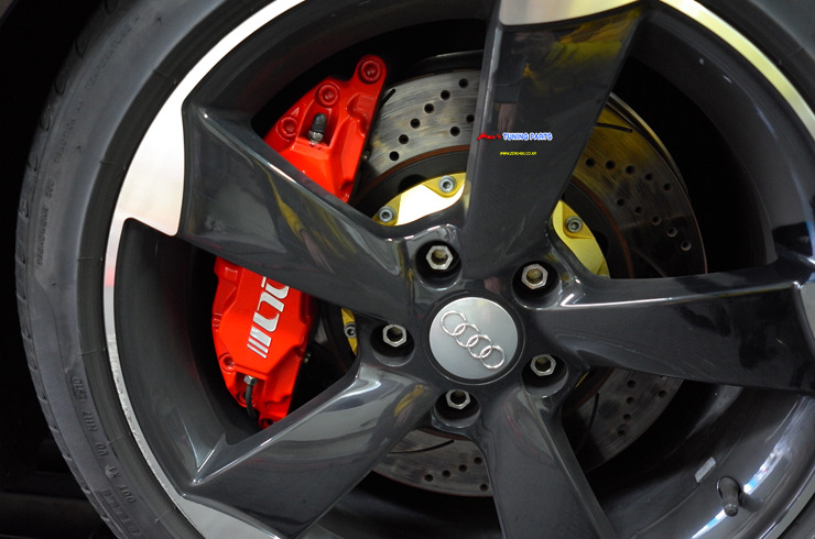

 NEX6 피스톤 브레이크 입니다. 강력한 제동력을 보여 줍니다.

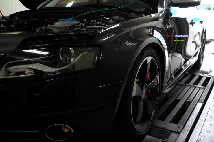

휠마력 306마력에 토크 50.06 입니다. 엔진마력이 아닌 실제 차량에서 나오는 휠마력 입니다.
엔진마력 얼마란 얼토 당토 않는 소리는 절대 믿지 마세요^^
다이노 개발 영상 입니다.
